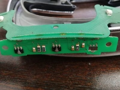

    Друзья, доброго времени суток!
    Отрубился ручной режим переключения передач, достал плату, а там нет одного транзистора.
    подскажите может кто сталкивался что туда можно поставить. плат отдельно в продаже что то нет, так хоть ломанную купил бы на запчасти.

    в чем проблема? идешь в магазин радиоэлектроники и покупаешь транзистор.

    Это не датчики хола на против их двигается магнит при движение ручки?

    Если это датчик, то надо прочитать, что написано на других и купить.

    с другой стороны магнит ходит

    Смотрел это видео.
    на других что написано в инете забивал чёт не нашёл ничего, а на радиорынке хз будет что подобное.

    В любом случае там геркон, который замыкается при приближении магнита.

    Что написано?

    Оригинальных запчастей не найдешь в продаже только если с б/у снимать, или методом подбора можно попробовать поставить датчик как по ссылки снизу
