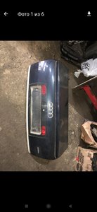

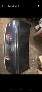

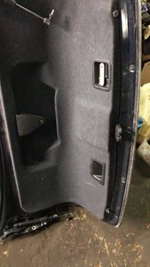

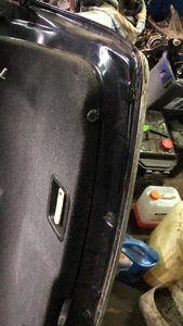

    Мужики, вопрос на засыпку, купил крышку багажника на a6c5 седан а там ещё одна дополнительная ручка есть я так понимаю что бы крышку можно было открыть изнутри. Что это такая за комплектация, первый раз вижу по фотке когда продавец мне скинул думал что кто то просто ручку прихерачил оконную :))

  7. soni0725
    soni0725 Bad e-mail
    6 июл 2012
    1.064
    audi a6c5 2.8 quattro
    Да стелефона вставить фото неполучается нихера.......:))

  9. soni0725
    soni0725 Bad e-mail
    6 июл 2012
    1.064
    Вот с компа забросил....Вот на фото ручка со стрелкой и еще в темноте светиться . Первый раз увидел такое чудо, там и обшивка своя только подходит.
  10. soni0725
    soni0725 Bad e-mail
    6 июл 2012
    1.064
    вот еще
  11. шульс
    шульс Завсегдатай
    31 янв 2016
    836
    А хреньего знает,у меня толька слева что темная.
  12. romich107
    romich107 Живу я здесь
    3 ноя 2010
    2.640
    Audi 100 AAH 91
    американская тема. там у всех тачек есть ручки для открывания багажника изнутри.

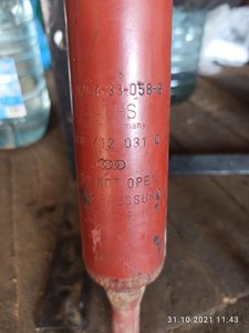

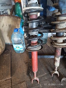

  15. soni0725
    soni0725 Bad e-mail
    6 июл 2012
    1.064
    Мужики всем привет, суть вопроса такова, как себя должны вести передние амортизаторы от audi a6c5 2.8 те что красного цвета. Купил себе еще летом комплект передних стоек красных мол такие ставились на s6 и на audi с моторами 2.7 в спортивном исполнении ну и перед установкой дай думаю, разберу их да прокачаю т.к. хер знает где и как они хранились, но когда я их разобрал и снял пружину то шток амортизатора остался на месте.....я предполагал что шток уйдет вверх или хотя бы провалится в низ.......карл. А тут получается, что он с трудом вытягивается в верх и так же с трудом его тяжело вжать обратно в аморт. Ну думаю п...ц они конченные но обзвонив пару знакомых они говорят что мол такие аморты должны работать в обе стороны, на сжатие и на отбой. Вот теперь хочу спросить может, кто сталкивался с этим, аморты конченные или все таки они реально должны так работать. Хотя шток ходит туда и сюда очень плавно без всяких провалов.....
