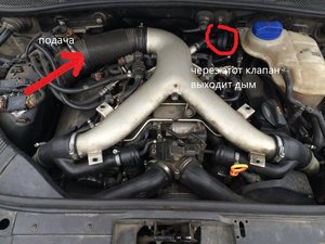

    Доброго времени суток!
    Недавно сделал опрессовку дымогенератором, заменил замятый патрубок, теперь дым выходит только через клапан вентиляции КГ 078129101A
    Должен ли выходить с него дым при подачи давления или там мембрана порвана ?

    непонятно, откуда дым идет?
    Куда дым пускал и что затыкал?

    Audi A6 C5 biturbo

    Система должна быть герметична.

    Значит мембрана порвана ?

    видимо да

    чёт как то быстро порвалась, 15к только проехал, а ставил новую оригинал шланги ВКГ с грибком

    мотор какой?

    2.7 biturbo AJK

    а зачем номер писал КГ 078129101A? паук продаётся вместе с этим грибком VirtualBox_ETKA_ELSA_1215_09_12_2020_21_20_29.png

    Да я знаю что отдельно их нет, можно вроде с другим номером поставить, или же вскрыть и мембрану заменить. Цена то у этих пластмассовых шлангов кусается :)
    что-бы зря не разбирать хотел уточнить.

    зачем тогда кидать претензии к производителю
    если вносишь изменения в конструкцию.
    без вариантов, паук на этом моторе приходится регулярно менять.

    Спасибо за ответы, буду разбирать.
