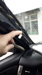

    Все привет не подскажете от чего фишка недавно приеобрел а6 с5 вот разбираюсь что к чему
