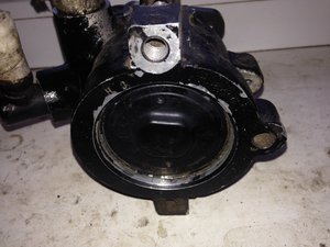

    Похож на пежовый [​IMG]

    https://vwts.ru/articles/steering/vw-passat-b3-polnyy-razbor-nasosa-gur-dvigatel-rp.html
  3. virus64rus
    virus64rus Живу я здесь
    10 сен 2015
    1.593
    A6 C5 1.8T APU 99г
    Да похож и зад с кольцом такой же.
    Ссылочка тоже полезная, осталось понять как снять кольцо.
    оно не в какую не подковыривается.
  4. Amodeus177rus
    Amodeus177rus Живу я здесь
    11 окт 2017
    2.723
    Volvo XC 90. 3.2.
    Рядом с кольцом в корпусе сверлом 5-6мм просверли не глубокое углубление на 4мм и за счет него подцепишь с низу это кольцо отверткой.

    Точно, так и сделаю спасибо.
    Сейчас в магазине сравнивал свой с нивой шевроле - один в один всего 3 рубля.
    Так что теперь можно свой смело ковырять. Если не получиться нивский поставлю он тоже ZF.

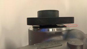

    Я когда искал по магазинам сперва смотрел на заглушки. Как ранее писал, если шариками заглушено то Китай 100%. Так что сперва смотри на заглушки и продавцам можешь смело говорить что ZF-BOSH не глушат отверстия шариками, а толь ко стержнями.
    P.S. Еще вспомнил отличие, это толь ко на оригинале стоит защитный пыльник подшипника WP_20171218_17_03_23_Rich.jpg
    У всех Китайцев его нет, подшипник виден.

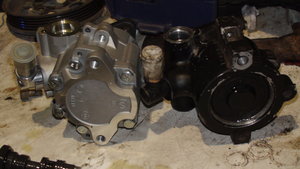

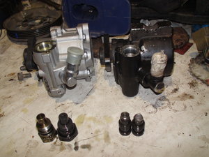

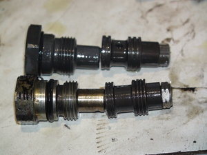

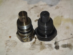

    Клапана разные по проходным отверстиям но чую взаимо-заменяемые.
    Какой поставить?

    Проходил я эти эксперименты, с нивовским насосом, ну не ходят они на наших машинах, может у кого-то и работают но это скорее исключение. Себеже поставил mgs. Цена качество. Уже больше года полет нормальный
    https://www.drive2.ru/l/510517268623394321/

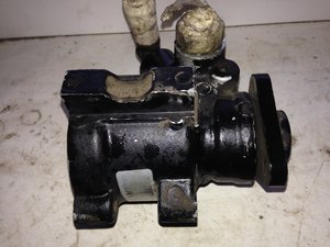

    Поставил насос а болт для трубки высокой магистрали не подошёл. родной 16х1,25 а на нивском 16х1,5.
    болт придет 31-го думаю наврятли я поеду :icon_alc:

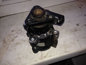

    Нет не хотел.
    Уж всё разобрал и заказал.
    Сальник,подшипник.
    Как китай (умрёт) поставлю родной. Слово то какое страшное .
