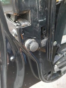

    Кстати, по концевикам. Плюнул я на родные микрики. Сделал как на гольфах. Дверь сверлить упарился, металл крепкий. uploadfromtaptalk1459695514108.jpg uploadfromtaptalk1459695523482.jpg

    У меня ни подсветки, ни индикации не было. После того, как пару раз машину с ключами закрыл, решил кардинально решить вопрос. Родных микриков saia burgess мне хватило на полгода в одной двери иина год на второй. Нахрен. Поменял на кнопки. Смотрится все штатно, да и не может быть по другому. На гольфе в том же месте отверстие на 22мм.
