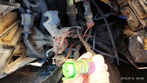

    Серёж,а не может этот разъём на компрессор кондея идти? Там же вроде именно такой разъём и стоит на проводе на муфту кондея.

    Там,помойму,одноконтактная фишка.

    Да,то что провод 1 я помнил,сейчас и фотку глянул,разъём да другой и да он 1 контактный.

    номер на ней какой посмотри, нам легче найти будет.

    Поспрашивал у хороших людей,говорят что это разъём на электрический вентилятор,который со стороны правой фары стоит...
    Единственное,на этом разъёме провода большого сечения,на твоей фотке что то подходящие провода смотрятся гораздо более тонкими.

    Алексей, вопрос про разъём зеленого цвета. Вентилятор у него поключен.
    Как вариант, для жаркого климата второй вент спереди должен стоять.
    Зы похоже, вопрос ТС задал и пропал.

    Да Серёж,ты прав чёт про цвет не подумал,значит так сильно ему нужен ответ на заданный вопрос.
    По хорошему нужна более полная информация о этом разъёме,количество подходящих проводов,номер разъёма и т.д.,а то мы тут как гадалки всё ходим вокруг да около.

    Ответ нужен,но в дороге интернет плохой.
    Кондиционер и вентилятор работает нормально, датчик температуры и капота тоже. Утром сфотографирую и пришлю все разъемы, которые у меня там есть
    Раньше когда менял ГРМ, то точно помню что подключал его. А на станции помпу поменяли все подключили, а этот остался неудел
    Всё работает, хз для чего он..

    Есть ещё версия,он может идти от датчика который стоит на нижнем патрубке радиатора.

    В нижнем патрубке подсоединён 100%
    Раньше стоял допнасос охлаждения, может от него?

    да

    Номер тяжело
    там должен быть черный № 813972923

    #4516 ser_gr72, 16 сен 2019
    По ETKA они там все черные сейчас.
    При этом в подписи может стоять как корпус разъема как круглого на 2 контакта, так и корпус плоского на 2 контакта.
    Номер 813972923 - это уже замена.
    А на конвейере они все были разных цветов, чтобы у сборщика не было вариантов.
    На истину не претендую, но судя по форме разъема именно оно и есть.

    На AJK (европа), подключение насоса, который в развале блока, черным разъёмом и крепится он на моторном, возле аккума.

    Всё таки вентилятор(по заводу).
