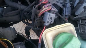

    Приветствую, буду благодарен если кто подскажет что это за разьемы. Нашел у себя в моторном отсеке две болтающихся фишки. 20190606_204551.jpg

    думаю, что это от блока управления вентиляторами.
    Правый точно по цвету проводов совпадает с круглым разъемом на вентилятор.

    Но у меня вентиляторы работают как положено. Да и ответных фишек там нету нихера.

    может на фишках прочитать код запчасти и по этом номеру можно попытаться идентифицировать по каталогу в каком шлейфе оно используется. или по цветам проводов и толщине поискать. это же не похоже на колхоз.
    а проследить куда эти провода идут нет возможности?

    Они идут в общем жгуте. У меня раньше стояли омыватели фар но прежний хозяин все эти кишки я так понял выкинул. Вот я думаю может это быть от насоса тот что стоит в бачке на фароомыватели.

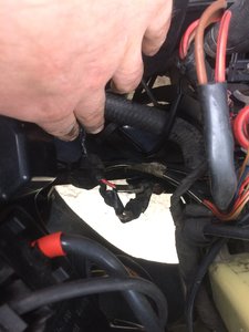

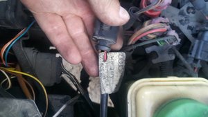

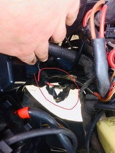

    есть версия что тот где белый/красный провод то связано с сиреной ... когда-то в жизни авто ранее возможно и была особо укомплектована.... J509 узел и два провода - коричн (масса) и бело/красный . как на фото.

    Я вчера малость почитал на форумах и нарыл инфу что маленькая фишка с замка капота может быть. Сегодня под капоткой посмотрю получше.

    Очень сомневаюсь что это на замок капота разъём т.к. он подсоединяется прям на сам замок,а тот что на фото,думаю вряд ли дотянется.
    На С5 с левой стороны такие разъёмы стоят на сигнал,на моторчики омывателя лобового и фаромойки,больше там слева ничего такого и нету.

    А сигнал должен стоять с двух сторон или с одной? У меня с правой только стоит.

    На обеих сторонах должен стоять,один низкий тон,второй высокий.
