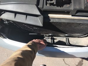

    Может есть у кого-нибудь предположения, от чего может быть фишка? Нашёл её болтающейся под бочком жидкости гура. С одной стороны фишки видна маркировка "Amp 928516", с другой стороны маркировка не читаема..
  10. Amodeus177rus
    Amodeus177rus Живу я здесь
    11 окт 2017
    2.723
    Volvo XC 90. 3.2.
    На датчик температуры воздуха улицы. Он должен стоять перед радиаторами под переднем бампером.
    Barni34048 нравится это.
