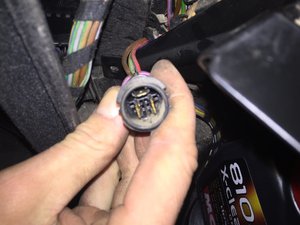

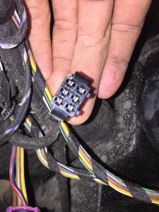

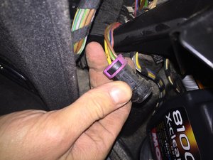

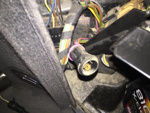

  15. Pavel audia6 c5
    Pavel audia6 c5 Новичок
    12 авг 2018
    20
    Украина
    Подскажите что за фишки ауди а6 с5 они находятся слева в багажнике где должен бить СД чейджер
  16. Сergei
    Сergei Живу я здесь
    17 авг 2012
    3.539
    А6 2.4L
    Гвоздь не лучшей вариант, ржавеет сопротивление большое, лучше с чего не буть вырвать контакт луженный из меди и припаять его.
  17. Mr.Bents
    Mr.Bents Живу я здесь
    31 авг 2016
    1.813
    Нижегородская обл.
    Ауди А6 С6 2007 г.в. 3,2 FSI Quattro 6AT
    Как много у тебя там проводов.)) у меня там нет проводов.)) либо спрятаны, либо вообще нет.
    На фишках есть номера. Загугли их да и все.
  18. Pavel audia6 c5
    12 авг 2018
    20
    Украина
    Нет ничего в гугле
  19. Wallace
    Wallace Живу я здесь
    5 июн 2013
    1.731
    A6Q/01,2.4,AT,sed
    в левой нише вроде ставили девайсі типа ГПС навигатора или сд чейнджера или ТВ тюнера. в разном сочетании на специальной консоли. скорее всего оттуда.
    ну или ещё могу предположить что при наличии фаркопа там могли быть конекторы для подключения электрики прицепа
