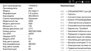

    Мужики приветствую, мож кто подскажет. Суть вопроса токова, есть авто а6с5 2.8 quattro 1999г. АКПП ECD с главной парой 30/11. Хотел посмотреть по exist.ru в катологах елкатс какой задний редуктор у меня стоит, но там таких с такой главной парой даже и в помине нету. Там есть 35/9 и 37/9 и 37/10. Так мож кто поможет разобраться что за херня :)) и какие буквы моего редуктора WAUZZZ4BZYN019686

    Делал, в том же exist.ru про задний редуктор ни слова :))

    Скинул скрин с расшифровкой вина, буквы АКПП есть а редуктора нету. Мож кто носом ткнет :))

    Volvo XC 90. 3.2.
    01R525053G

    А буквы не подскажешь? В елкатсе таких номеров нету :((

    :shock: Нет не подскажу, с этим посложней . Если время сегодня будет покопаюсь.
