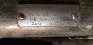

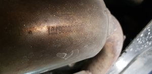

    Привет всем. Кто нибудь может точно сказать, что это такое ? Катализатор или дпф ? Стоят 2 штуки на месте каталиков нижних. Только округлой формы, не овал как оригинальный. Спс
    2.5 тди 132 квт авант кватро 2002 год
  6. Александр73-999
    Александр73-999 Завсегдатай
    7 фев 2010
    822
    Литва
    Audi A6 C5 2002 2,5 AKE
    Вот

    Катализатор для ТДИ. 8c96ece547e9a397e69295350f63.jpg 9a40e8564bee8ef1abeba421632c.jpg
