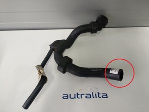

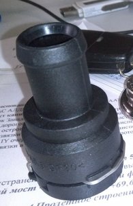

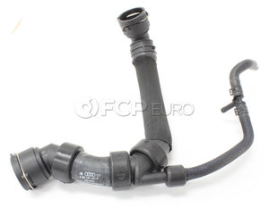

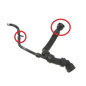

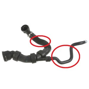

    Визуально должен подойти. На 4B0121101M есть дополнительно изгибы , но они я думаю не помешают при монтаже.
    MagSul нравится это.
