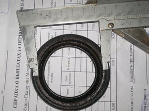

    Помогите на передний суппорт рем комплект не подошел подбирали по каталогу а он оказался размером меньше и пыльник и манжета. На суппорте написано ATE он красного цвета на старом пыльнике написано 11.8102-5707.1 CFW-E , но такой номер не пробивается.

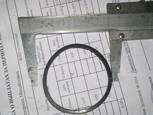

    D4134 так такой и пришел 57мм он мне маленький.
    Пыльник еле вкорячил а манжету не смог.
    Встал как родной только колпачек штуцера прокачки.:)

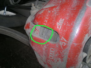

    на самом суппорте номер есть кроме надписи АТЕ?!

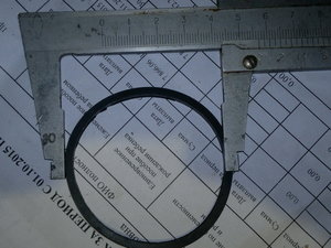

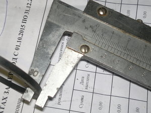

    Когда фоткал об этом не подумал . Это до разборки.
    Манжет которому до 57мм ещё далеко в сравнение старый пыльник.
    Толи они в своих каталогах запутались, толи я туплю.
    Ну не лезет он на поршень.

    Так если закажу на 64
    толшина 3мм с двух сторон то получится 58
    как раз плотненько войдет .
    Мне б до понедельника разобраться.

    Вот это разве не твое?! "Frenkit 257904" :shock:
    На суппорте видна цифра 57, она говорит о том что поршень 57 мм, или я ошибаюсь? Поправьте. Я себе когда менял от нее и отталкивался, все подошло.
