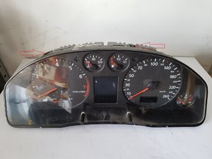

    Так там на защёлках же рамка стекла крепится?? c02c77d60ce22177f6adc78fdcb5f842.jpg

    A6C5 TDI AKN Avant Моно Механика
    Сам удивился,не ожидал подвоха,но было тупо вклеяно.Вскрыл,поставил и на суперклей.
    Кстати приборка 2004г,а авто 1999 :shock:
