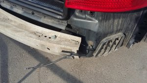

    Это управление штатной навигацией. Но они уже не работают т.к. головное стоит другое. Работает тока ASR

    А что на месте, где должна быть эта кнопка??

    На этом месте у тебя что?

    Датчик наружной t'
    У меня изначально хитро между радиаторов выходил и торчунчиком вперед,к бамперу,и правильно показывал.А потом умельцы прихерячили стяжками к радиатором и он после остановки авто начинал радовать.

    Парктроник был на машине?

    Я удлинил провод и сунул его торчуном в бампер по ходу движения. В центральную решетку. Но он спереди.)
    А это что-то другое.

    У тебя он под задним бампером?

    Да-да.)) между радиаторов под задним бампером.:D
    У него Ауди 911.))

    Извиняюсь,внес смуту из-за не внимательности.Быстро фото глянул,провод и наконечник-термоусадка копия датчика t'.А то что на фото он сзади авто не усмотрел...

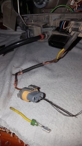

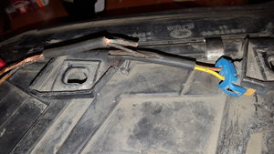

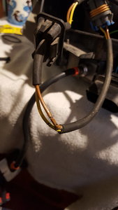

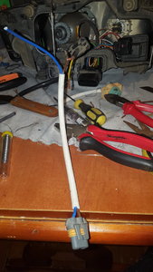

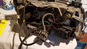

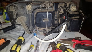

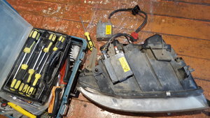

    А у меня парни другая история.
    Ксеноновым фарам посвящается...
    В общем потух левый ближний,питание приходит,и я здраво рассудив что ломаться больше не чему нашел б/у блок розжига.И вчера,выходной однако,думаю 40 мин делов и все,свет светит

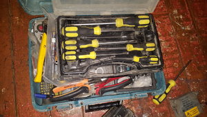

    Думал ещё поделится доработкой ящика из под MAKITAвского шурика,становится безразмерным
    Блок заменил,а света нет.
    В итоге путем прозвонки нашел виновника
    Не ожидал я такого от немцев
    А дальше как в песне-я его слепила из того что было
    Теперь свет есть.Ну и запасной блок розжига.
