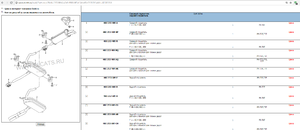

    Безымянный.png Выбирайте.

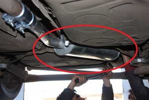

    Я так понимаю что у вас сгорел сразу после пламя гасителя №1 и дальше сам глушак главный №3
    У вас авто без пакета "Плохие дороги" ? Уточните при выборе!
    По пламе гасителю не подскажу, сам не делал и не выбирал.

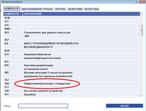

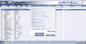

    Здорова да расшифровывал все ровно не пойму где смотреть вот скрин посмотри ты. Безымянный.png Без345345ымянный.png У меня до рейстал и запчасти в вине не сортируются =(

    Ну вон же, всё написано. 1ВА стандартные(это при подборе амортизаторов) и весовой диапазон передней оси 0JL - 11(при подборе передних пружин). Ещё посмотри что по задней оси.
    В итоге коды переда:
    1ВА - Амортизаторы
    0JL - Пружины

    Если нужно узнать ППД у тебя или нет, то у тебя не ППД. 1ВА - это стандарт.))

    №3- VAG 4B0 253 609 E АНАЛОГ - Asso 04.7037
    №2- VAG 4A0 253 409 F АНАЛОГ - Asso 04.6035

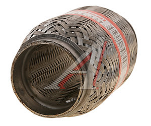

    Спасибо =)) А по пламя гасителям? стронгеры. Какие лучше купить? Ну и гофры вот эти 401228_2.jpg

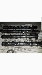

    мои для сравнения.
    правда в 15 году, но при 350+ткм
    сейчас 425+, крышки давно не снимал, но через маслозалив крайний кулачек всё такой же.
