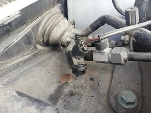

    Менял на днях аккумулятор и обнаружил под ним этот провод с разьемом.Куда его воткнуть не понял,рядом ничего похожего не нашел.Т.к. авто пока не завести,то и понять влияет это на что-либо или нет не могу.
  12. ser_gr72
    ser_gr72 Старожил
    23 окт 2006
    28.189
    Это датчик загрязнения воздуха. Крепится на корпусе фильтра.
