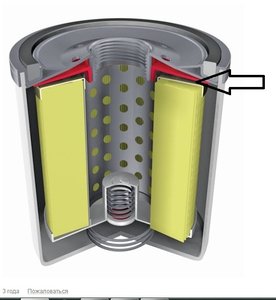

    Фильтр вроде не плохой MANN W 930/21, тоже не помогает.

    Тоже ставил но не понравился запорный клапан, в манновском он сделан из силикона.

    Думаю да. Посмотри состояние клапана после замены масла, он становится дубовый по сравнению силиконовым.

    В оригинальном этот клапан со временем становится дубовый и как следствия плохо прилегает, в манновском он остается мягкий более плотнее прилегает.

    А как это проявляется? Масло все не стекает?
  14. Сergei
    Сergei Живу я здесь
    17 авг 2012
    3.517
    А6 2.4L
    Не дает стекать маслу обратно. Когда заводишь нету масленого голодания.
