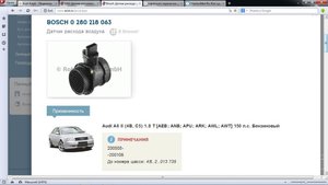

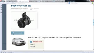

    Продолжу свою демагогию.
    Объясните логику. Хоть убей никак не пойму.
    Вот 2 датчика почему на APU 150л
    один можно ставить с 98 по 01 год
    второй с 00 по 01год
    Тоесь если машина 2000года можно ставить любой ,
    получается они взаимозаменяемы тоесть они одинаковые!
    а если 99 то только один. Почему?:shock: если одинаковые и один подходит значит подойдети другой?
    Бывает же такоё на сборочном конвеере одни закончились стали ставить другие не меняя конструкции (к примеру).
    А в литературе так и пошло что они разные, хотя по сути одно и тоже.
    В общем как вы думаете.
    Ну да кстати получается и распиновка у них одинаковая?
    Вобщем нужно ваше мнение.

  10. alexson.75
    alexson.75 Старожил
    16 дек 2010
    14.365
    A6/C5 03г.2.4Q Avant,АКПП
    ну да получается что так
    слушай,а ты не думал к примеру задать аналогичный вопрос на официальном сайте Боша?уж они то точно должны ответить на него :nod:

    Леш, они сами нихера не знают. Сколько раз я к ним обращался, ни разу не подсказали. А так боши взаимозаменяемы, даж от двенашки, где стоит тот же самый бош. Вопрос в том, до скольких он может промерить воздух. Я понтмаю вопрос был бы стоял бош, а тут хитачи предложили, как быть.... Весь вопрос в дмрв в том, сколько он может промерить через себя и как откалиброван в зависимости от диаметра корпуса, если мне память не изменяет. От этого и зависят его показания.

    A6 C5 1.8T APU 99г
    тоесть в моем случае у них
    одинаковая распиновка
    одинаковый корпус
    ставятся на одинаковые моторы
    с одинаковым объёмом и мощностью
    Значит можно ставить любой?
    Ну поставить можно что угодно, я имею в виду
    будет правильно работать?

    После установки, снимаешь логи по нужным группам и сравниваешь с логами такой же машины, если впрыск, воздух, CO, обороты совпадают и детонации практически нет, то наверное он тот который нужен.
