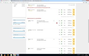

    Цены смотрел тут
    Но походу это или б/у или даже незнаю что. Ибо на екзисте совсем другие суммы (

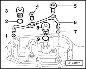

    А на самих трубках менял резинки 9d64a8as-960.jpg под номером 7 и 1 ?
    Так же надо учесть клапан на самом насосе масленом.
    Вот ссылка на полный вариант перебора для устранения https://www.drive2.ru/l/7463073/
    Я когда перебрал мотор все резиновое поменял и то что по ссылке показано всё заменено. Скажу честно если машина простоит неделю то стрекет есть, а если на утро заводить то нет.

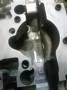

    Да ну, не разнесёт. Я с таким стрёкотом тачку свою покупал и проездил 120 тыс. и не чо, толь ко чуток прогрызанная нижняя часть на голове под цепью появилась 20161104_190035.jpg

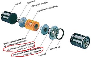

    Я дико извиняюсь за молчание, работа. Я перепутал, на насосе стоит клапан давления (регулятор).
    Чтоб не стикало масло в поддон с движка отвечает по идее масленый фильтр. Так что для нормального холодного пуска без стрекета также нужно ставить качественный фильтр.

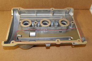

    Привет ! Хотел бы узнать как это называется , мне один знакомый сказал что там какие то заслонки для картерных газов , и их нужно чистить ! Кто то занимался таким ?
  16. Amodeus177rus
    Amodeus177rus Живу я здесь
    11 окт 2017
    2.723
    Volvo XC 90. 3.2.
    http://www.audi-club.ru/threads/otc...ionnyx-klapanov-i-chistka-sistemy-vkg.240134/
  17. Amodeus177rus
    11 окт 2017
    2.723
    Volvo XC 90. 3.2.
    Если про саму крышку головки то под этой пластиной s-l1600.jpg из нутри собирается угар масла и убрать его можно либо высверливая клёпки пластины чтоб снять пластину либо замачивать на сутки в керосине и т.п.

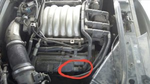

    Привет! Чистить нужно не тут. Чистить нужно где отмечено желтым.
    На дорестайле:
    На рестайле:
    Но в целом, снимаешь все эти "кишки" и чистишь.
    А лучше просто берёшь и меняешь.

    Привет друзья ) я дросельную чистил , там норм , мне подсказали просто : "там стоят какие то маленькие заслоночки и они загаживаются, и перестают открываться и газы всякие не уходят " и именно там где я обвел на фото , я решил сначала тут спросить прежде чем свои рученки туда запускать )))
  20. Mr.Bents
    Mr.Bents Живу я здесь
    31 авг 2016
    1.813
    Нижегородская обл.
    Ауди А6 С6 2007 г.в. 3,2 FSI Quattro 6AT
    Я обвёл тебе не дроссель, а эжекционный насос и клапан-маслоотделитель. Именно они "загаживаются и перестают открываться и газы всякие не уходят".
    Там, где ты обвёл ничего подобного нет.
