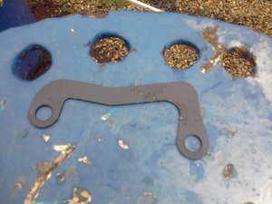

    Подскажите пожалуйста к чему прикручивается стопорная планка 059121361 по схеме не понятно

    Никто не знает , плохо капец !!!

    Я впервые такую хрень вижу)

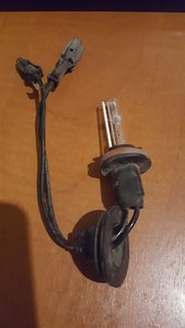

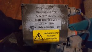

    Всем привет!Не горит один ближний (ксенон родной)думаю блок розжига.Парни,скажите,если вкорячить китайский,будет нормально?
  13. гурей
    гурей Живу я здесь
    24 мар 2010
    3.728
    А6:2,8;1,8Т;3,0тди, 2Q7 3,0TDI BUG, VW POLO 1,4DSG
    Может сначала лампочки местами махнуть, чтобы убедиться что именно неисправно.
  14. Веселов
    Веселов Живу я здесь
    17 мар 2016
    1.159
    A6C5 TDI AKN Avant Моно Механика
    Да махал конечно,это же азы.

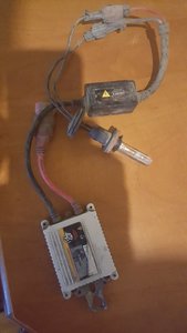

    Вот только с блоками есть один нюанс:мой родной для D2S,и бронепровод соотв.с "патроном" под эту лампу,а отсоединить бронепровод от блока розжига мне показалось невозможным.Фото моего блока,к сож.начинку не сфоткал
    А вот китайские блоки,и я х.з,можно ли сколхозить..
    Может кто знает,подскажите пожалуйста!

    Все можно, лампочки какие ставишь ?
  16. Веселов
    17 мар 2016
    1.159
    D2S,родные.У меня с блока розжига выходит бронепровод,а на нем патрон под D2S.А с этого блока в какую то приблуду с желтым треугольником,а дальше (на фото видно) разьемы,и на лампу.А лампа с проводами похоже одно целое
    Вот я и растерялся.
    С финансами туго,а то бы голову Вам не морочил,извиняюсь :hello:

    Лучше конечно купить китайские блоки уже с такими разъемами, можно обрезать патрон D2S и поставить разъемы как на лампочка. Зачем меняешь лампочки если у тебя штатные стоят D2S?

    Нет,все оставляю,но родной сгоревший блок хочу заменить на китайский,и приколхозить к нему свой бронепровод с патроном D2S.
  20. Сergei
    Сergei Живу я здесь
    17 авг 2012
    3.517
    А6 2.4L
    Есть готовые патроны с разъемами, думаю не так дорого стоят
    Со сгоревшем блоком что будешь делать?
