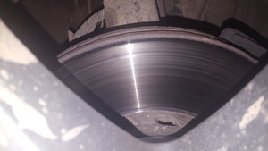

    Если еще кому интересно-диски проехали 32693км,колодки 9028км.
    Должны как-бы притерется :nod:
    Есть правда один подзабытый момент:для старых убитых дисков купил самые говенные колодки.Но мастер сказал,что дискам просто кирдык.В итоге взял Зиммерманы,а колодки поставил новые говенные.Прим через 1000км увидел вот это
    Бровка в сантиме от верхнего края реально чувствуется пальцем.
    Быстренько поставил АТЕ ,бровка особо не уменьшилась(не притерлась).Но было все хорошо,а последнюю тыщу запищали.
    Вот собственно такая хронология :hello:

    Мне думается набилась грязь просто..

    Зачем на хорошие диски поставил плохие колодки?

    Спасибо,не думал,что так бывает.Попробую пошорошить :laugh: -отпишусь.

    А что по поводу бровки.. в инструкции с дискам брембо было написано что максимальный износ дисков должен составлять не более 3мм с каждой стороны. Исходя из этого ты с большой вероятностью будешь с этой бровкой ездить до конца, или практически до конца.

    Тогда возможностей на хорошие не было.Да и подумать не мог-что херовые, они настоко херовые ...

    Если почищу,и пищать перестанут,то и хрен с ней,с бровкой.Тормоза то по факту сейчас хорошие.

    Я думаю, что если ты все разберёшь и хорошенько начистишь, то все нормализуется. Заодно оценишь резинки и направляющие. Прижимную пружину(кусок проволоки снаружи). Может что и найдёшь.
    https://www.drive2.ru/l/501651356612821651/
    Вот так я решил туда слазить и глянуть.
    https://www.drive2.ru/l/501714578531418231/
    Так делал ревизию.
