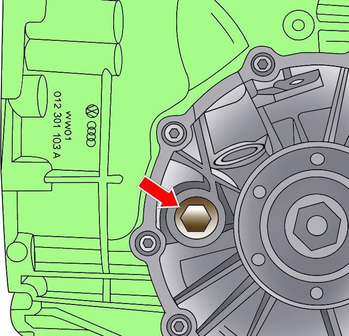

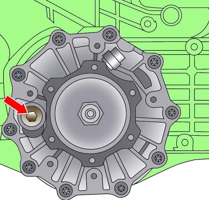

    Вот нашол. Как я понял это выдержка из манаула. Чо то тут пишут как я думал что якобы не надо менять масло!
    http://www.autoprospect.ru/audi/a6/...masla-v-mekhanicheskojj-korobke-peredach.html
    3.12. Проверка уровня масла в механической коробке передач
    В механической коробке не следует заменять масло.
    Установите автомобиль на подъемник в горизонтальном положении.
    Для ослабления резьбовой пробки маслоналивного отверстия используйте ключ с торцовой головкой VW 3357.
    Для доливки применяйте масло G 052 911 SAE 75W/ 90.
    Рис. 2.22. Расположение пробки маслоналивного отверстия механической коробки передач 01Е
    Выверните пробку маслоналивного отверстия из коробки передач, которая расположена перед левым валом привода колес и может быть закрыта термозащитным экраном вала привода
    (рис. 2.22, 2.23).
    Рис. 2.23. Расположение пробки маслоналивного отверстия механической коробки передач 01A
    Проверьте уровень масла изогнутой проволокой.
    В пятиступенчатой коробке передач 012 переднеприводного автомобиля он должен быть на 7 мм от нижней кромки резьбового отверстия.
    В шестиступенчатой коробке передач 01Е и пятиступенчатой коробке передач 01А с переднеприводного автомобиля он должен находиться у нижней кромки резьбового отверстия.
    Уровень масла в шестиступенчатой коробке передач 01Е полноприводного автомобиля должен быть на 1 мм от нижней кромки резьбового отверстия.
    При необходимости долейте масло через маслоналивное отверстие.
