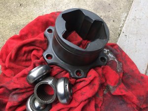

    Излазил весь интернет, нашёл не много разных фирм но они не бьются на existe и на emex, то есть я не знаю подходят ли на мою машину =(((( С темой алроуд много легко найти. А на 2.4 a6 c5 автомат нету ни одной темы =((( Алроуд там другой идёт шрус. Помогите кто покупал ??? Очень благодарен буду....
    Ruei RU3B003BA
    ASParts AS5165
    Hde 101004HQ
    ZZVF AD-1-8-INT
    DeppulDE3B003BA
    Torque VN5811
    Vika57553
    Hde101004
    GSP 650019
    Patron PCV5006A
    Dynamax-Korea DCV650019
    Какой подойдёт не понятно =((( Нет описаний про них (

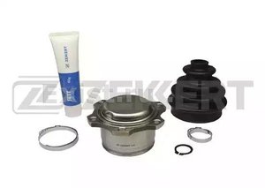

    Короче на драйве помогли =))) Вот это буду ставить Zekkert
    GS4046
