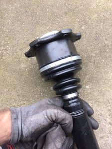

    Мужики у меня засопливил правый сальник внутреннего шруса, хочу поменять его, расскажите нюансы какие могут быть? Заодно хочу поменять внутренний шрус не много он болтается, залез в етку ни нашёл его номер =((( Подскажите его номерок и какой фирмы лучше взять? вот фото как он выглядит

    Старый добрый трипоид. :)
    Воспользуйся поиском, эта тема не так давно обсуждалась, там все ответы найдёшь.

    Х.з,я когда убил полуось,по причине выскочевшого наружного,пришлось купить только в комплексе(внутренний,полуось,наружный).

    Я покупал и ставил отдельно.

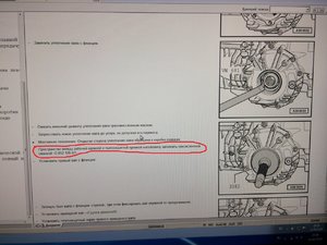

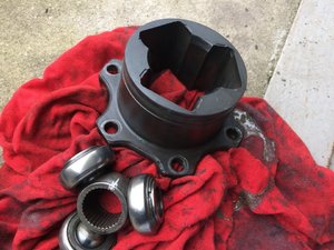

    А сальник не менял ? Есть нюансы какие нибудь? Смотрю в elsa как сальник поменять всё вро де бы понятно но не понятно там зачем то надо смазкой смазывать? в ну три же там жидкость специальная. вот фотки i_schmMFxNY.jpg
    VAG G05 212 8A1
    1100 рублей стоит =((( Можно ли её заменить чем то ? Или надо покупать ?

    Ну я так понял это смазка шрус. Я думаю можно купить не ваг

    Это как я понял смазка на базе селикона, но очень липкая. У неё типа свойства обратно втягиваться в выдавленные места где она была. Многие пишут что литол применяют вместо неё. Я тоже думаю что смазка для шрусов подойдёт.

    Не, я прогуглил, немного не то. Я картинку не правильно понял. Я подумал, что речь идёт о пыльнике ШРУС.
