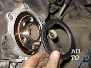

    Сальник колен вала (он за маховиком стоит на колене 10294.nxcclo.300.jpg и сальник на коробке что за выжимным подшипником на первичном валу стоит 13325.o31xt0.600.jpg )
    alekdimas нравится это.

    А есть смысл их трогать если они живые? Ихотя да лучше заменить что бы сто раз не лазить туда сюда. Сальники наверно лучше VAG брать?
  13. Amodeus177rus
    Amodeus177rus Живу я здесь
    11 окт 2017
    2.723
    Volvo XC 90. 3.2.
    Возьмёте оригинал, так спокойней.

    комплект luk 600004000 стоит 25000р c доставкой. сальник первичного вала и направляющая (подшипника) уже лежат в коробке. какой смысл снимать кпп более одного раза и платить дороже за тот же набор?!
    ps: если сальник задней крышки мотора не течет, трогать его смысла нет.

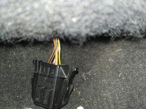

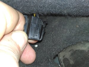

    Пылесосил сегодня салон, обнаружил под пассажирским сидением разъем 4-х контактный. Цвета проводов совпадают вроде со схемой попогреев. Это оно самое или что то иное?
    П.С. Попогреев в авто нет, но салон установлен не родной.

    скорее всего попогрев, там другого и быть не может )
    с обоих сторон он должен быть.
