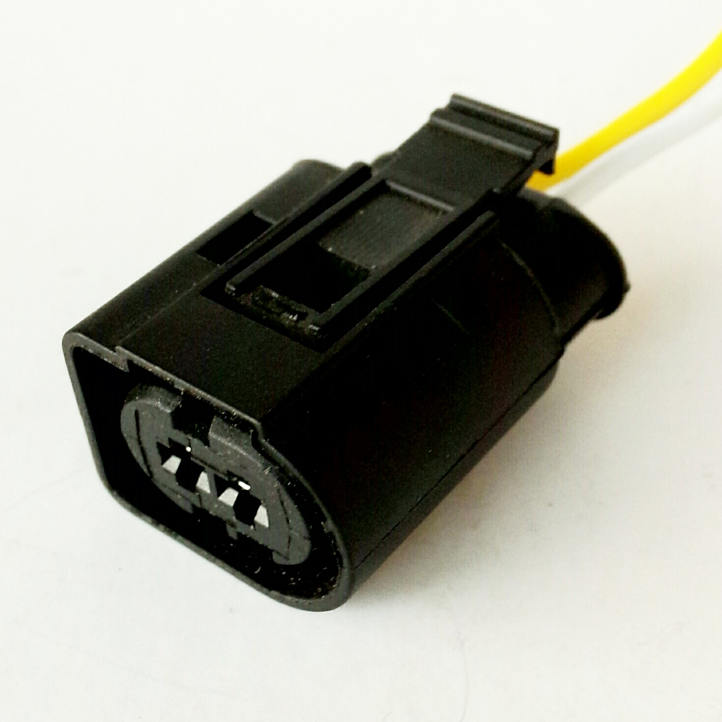

    для DELPHI разъём 4D0 971 992, рем. провода 000 979 016 e - 1шт. / 000 979 141 e - 1 шт. / 000 979 237 e - 1шт.
    для HITACHI разъём 4D0 971 992 A, рем. провода 000 979 016 e - 1шт. / 000 979 141 e - 1 шт. / 000 979 237 e - 1шт.
    Hett нравится это.
  3. Hett
    Hett Живу я здесь
    18 мар 2014
    1.723
    A6 C5 2.7TQ`02 АКП
    А Делфи и хитачи это что? У нас генераторы вроде бош и валео только.

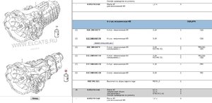

    Я спрашивал про МКПП.
    Всем спасибо за участие,масло буду менять.
    Парни,а по вину оригинал подберут,или может кто знает? 6ти ступка.

    Подберут. Там вариантов всего два по моему.
