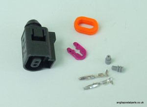

  1. grub
    grub Кватро-фан
    9 янв 2008
    4.893
    Колесная
    #341 grub, 27 мар 2016
    https://www.drive2.ru/l/3459789/
    в оригинале продаются корпуса, контакты (отличаются как со стороны контакта, ну это понятно, так и со стороны провода - под разное сечение), ремонтные провода (провод оконцованный с двух сторон) ну + еще резиновые уплотнители. Если пользуешься оригинальными номерами, то покупаешь что-то одно из перечисленного в зависимости от номера. В итоге получаешь россыпь всего и потом собираешь по месту: https://www.drive2.ru/l/4954130/

  5. Marchell
    Marchell Живу я здесь
    6 мар 2006
    1.267
    A6/C5 AVANT AJK
    Придет колодка, с внуиренней резинкой и стопором. Контакты не придут, заказываются отдельно. Заказываются с проводом, как тебе выше написали. Провод подбирается по сечению. Если посмотришь каталог типа элкатс, то там будет, номер колодки такой-то, использовать совместно с номером таким-то. Вот использовать с и есть номер ремонтного провода с обжатыми концами. Был бы в москве, подарил бы тебе пару проводов обжатых.

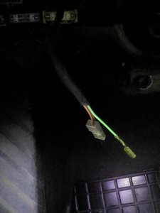

  7. андрей12312
    андрей12312 Участник форума
    9 фев 2016
    209
    а6/с5 1.9 tdi
    кто поможет
    мужики кто подскажет что это за провода висят не могу понять откуда они находятся под моими ногами если снять защитный щиток то идут в общем жгуте визуально посмотрел воткнуть их некуда может плохо смотрел они оба рабочие 1 плюс другой минус сказать что это просто лишние провода это не правильно думаю у немцев лишних проводов не должно быть подскажите плиз кто че может
  8. Сergei
    Сergei Живу я здесь
    17 авг 2012
    3.523
    А6 2.4L
    На подсветку ног может идет.
  9. андрей12312
    9 фев 2016
    209
    а6/с5 1.9 tdi
    загадочный провод
    кто подскажет что за провода торчат у меня под ногами идут они с общего жгута думаю что не лишние но вот куда они должны подключаться я не нашел и не знаю думаю у ауди не должно быть лишних проводов да провода 1 под напряжением другой минус мужики выручайте?:help:
