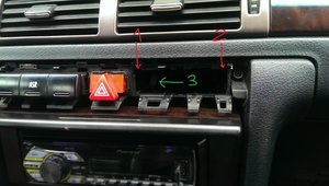

    Красными стрелками указанны места(1 и 2), где находятся клипсы. Я вставлял в один паз плоскую отвертку, затем немного тянул подстаканник на себя, потом переставлял отвертку во второй паз и подстаканник спокойно вышел. Зеленая стрелка показывает на разъем подсветки. fccf12s-960.jpg
    Взял от сюда инфу. https://www.drive2.ru/l/6668730/

    Душевненько!:hello:После работы опробую сразу, на видео подстаканник разбирают, надеюсь карточница аналогично крепится и имеет такие же клипсы

    Снял и карту вытащил, и поставил на место карточницу,чтоб закрепить навыки попробовал и подстаканник снять)подергал и неполучилось, в итоге щас у меня оба выходят с трудом долбить надо-дергать вручную, раньше от малейшего касания свободно выходили:facepalm2::facepalm2::facepalm2::facepalm2:

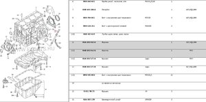

    Еще в одном нужна помощь мужики, подскажите кто знает номер vin небольшой пласмасски в которую входит и крепится щуп уровня масла в двигателе?авто а6 1999 года 1,8Т,своя сломалась и пропускает часть масла

    Какая под №11, буквы двигателя?

    Когда то себе брал 050103663.

    Друг откуда взял картинку с номерами на запчасти? Существует в электронном виде книга такая?
    И там указывается вин воронки этой 06А103663А, мой старый поломанный похож на 050103663, погуглил вроде различий внешне не заметил, т.е. мне и тот и тот подойдет?
