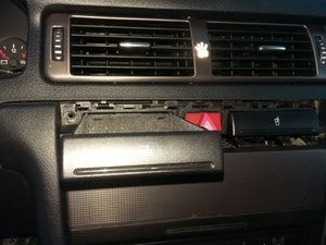

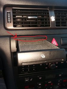

    Мужикиии в эту щель на фото ушла одна карточка, теперь не закрывается. Как безболезненно достать карту подскажите полюбому у каво то был такой случай:facepalm2:

    У меня такой нету, кнопки там, но думаю для начала сними рамку которая вокруг. Дальше видно будет, там поидее этот карман вытаскиваться должен.
  12. ser_gr72
    ser_gr72 Старожил
    23 окт 2006
    28.028
    так же, как и кнопку аварийки.
    снять рамку

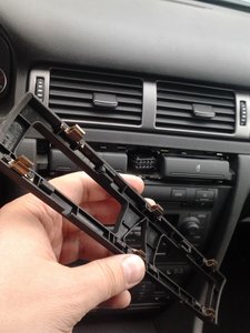

    Душевно за наглядность!!
    Теперь представляю что ковырнуть и как устроено внутри:)

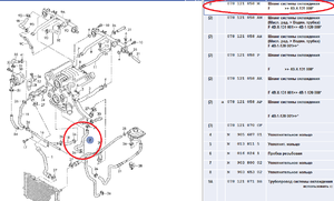

    Всем привет =) Вообщем порвался шланг охлаждения на масленый радиатор фильтра вот этот Безым3242342янный.png Он кривой пару раз согнутый такой, вообщем аналогов и оригинала нет =((( Что можно придумать? Где его взять? Если обычный поставить то он протрётся =(

    Может попробуй согнуть из медной трубочки, какие сантехники используют для отопления, и на концы прикрутить кусочки резинового шланга, для присоединения к системе. Только надо греть трубку чтоб согнуть. Как вариант. Может и выйдет толк.

    Ок подумаю =) спасибо =)

    друг вот я вытащил рамку и открутил по бокам два болта но все равно невыходит сидит намертво.как дальше разбирать?карточку провалившуюся достать чтоб закрывался карман
