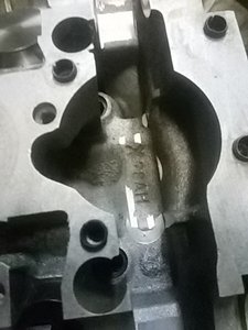

    Я у себя менял цепи(были вытянуты 20161104_190035.jpg ) вот оригинал цепи но без наценки за колечки цепь ивис.1.jpg . Проверял работоспособность гидронатяжителей (Мой отчет на другом форуме "В сети нашел два варианта проверки работоспособности гидронатяжителя, если в крации то залил масло в гнездо съемное натяжной лапки с башмаком (где пружина стоит) и вставил все туда пружину и пластиковый упор и все это сдавил руками. Пока перелевное отверстие не ушло в тело гидронатяжителя все нормально сдавливалось масло выходило с отверстия лишнее как только отверстие скрылось то встало колом и дальше руками не сдавливалось как не пытался. Работу электро клапана проверил выдвигается на 3-4мм.
    Сеточка приемная масла не порвана и при снятие гидронатяжитель была чистой"
