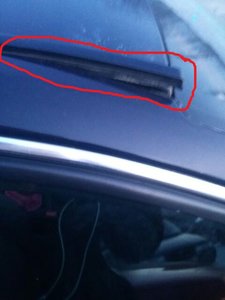

    Мужики болезнь? Именно с обоих сторон спереди выпирает, обратно втыкаешь все равно со временем выперет, зачем это полоска вдавленная нужна вообще? Как бороться с ним, залить суперклеем?

    На кой черт они нужна не подскажу, но приклеить лучше эластичным клеем. Эти полоски будут играть летом на солнце то есть удлиняться днём , а ночью уменьшаться и жёсткий клей рано или поздно оторвет. Можно на двухсторонний скотч тонкий приклеить попробовать, как на накладках дверных применяют.

    Думаю,что лучше на прозрачный силикон.Только зафиксировать до полного высыхания.Коффициент линейного расширения позволяет.Мне так сделали,одного не было-год как держится.

    надо снять их и выгнуть по форме кузова.
    Кто-то, видимо, снимал их и выгнул в обратную сторону.
    при этом обработать (размягчить) чем то резинки, за счет которых планки держатся в пазах.
    когда поставишь на место, передний край заведи под лобовое впритык.
