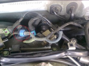

    Всем привет =)) У меня такой вопрос, вот этот клапан 10_08-010.jpg Как он должен работать ? У меня он продувается в обе стороны. Какова его цель?

    туда дуй оттуда нет.

    Он должен быть обратным, а значит в одну сторону продуваться, в другую нет.
    Либо на язык в себя тяни, с одной стороны должен прилипать к языку, так яснее будет тест:)

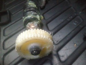

    Подскажите как работает электролифт сиденья, при нажатии вверх оно поднимается и не отключается (щелкает). Нажимаешь вниз опускается до упора и отключается. Машина А6 С5, сиденья обычные ручные, только лифт электро вверх вниз. Куда смотреть? В моторе есть концевики? или еще где-нибудь?

    Утверждать что именно так не буду, но по моему там отключение как на стеклоподъёмниках. При упирания мотора он отключается . Мне кажется что редуктору приходит конец, там пластиковая звездочка и зубья сточились как тут 87ab55u-960.jpg , стали проскакивать а мотор всё равно крутит.

    Так и есть,при превышении тока питание откл. в том случае когда (проще говоря) мотор дошел до упора и встал.
    А он получается прокручивает и не возникает никакого превышения.
    Мне тоже кажется редуктору хана.

    Скажите как снять моторчик? Сиденье знаю как снять. Как снимается пластиковая часть вокруг сиденья. Эта шестерня отдельно продается или нужно вместе с мотором искать на разборе?
