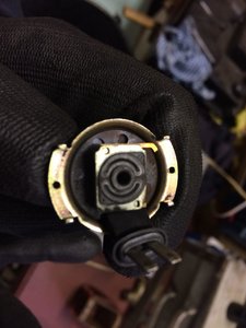

    Подскажите кто шарит, в общем разобрал я клапан вентиляции бака вот фото photo_2018-01-28_21-16-37.jpg photo_2018-01-28_21-16-42.jpg
    Почистил там всё собрал обратно, проверил не продувается даёшь питание в 12 вольт он продувается. Установил на машину, запустил машину он не цокал не включался прогрел двигатель, тоже пофигу лижит молча, дал оборотов тоже тишина =(( Взял вольт метр и не понимаю что такое =((( он показывает 7.6 вольта как то маловато ? Что может быть? Вот мои замеры Посмотрите может что не так делаю? по идеи напряжение должно быть 12 вольт.. Что делать ? что проверить? Вася диагност говорит что, короткое замыкание на клапане вентиляции бака №80.

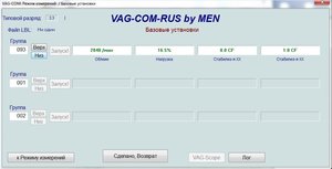

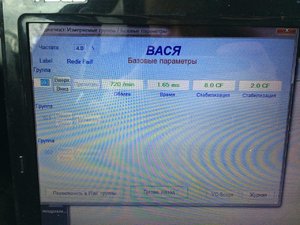

    Здорова. =) зашёл в 93 группу и вот что мне показало photo_2018-01-31_16-37-50.jpg
    0-0 нету =( я выставлял всё идеально не пойму что не так? Может это надо смотреть в ВМТ ? Когда все риски выставлены в ВМТ ?
  14. Сergei
    Сergei Живу я здесь
    17 авг 2012
    3.515
    А6 2.4L
    Выставлял по планки и коленвал фиксировал? Смотрел правильно на заведенном двигателе

    #3395 snowman, 31 янв 2018
    Да именно и фазики тоже выставлял по меткам, между распредвальными звездами 16 роликов, стрелочки напротив рисок, все проверял 100 раз потом затягивал прокручивал коленвал и снова проверял все в идеале.

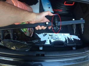

    Я покупал планку вместе со стопором колен вала. photo_2017-08-28_11-39-27.jpg
    Кстати я заметил что у тебя скрин сделан на оборотах а не на холостых может из за этого?
    И во втором окне у тебя написано нагрузка а у меня время как будто группа не та =(
  16. Сergei
    Сergei Живу я здесь
    17 авг 2012
    3.515
    А6 2.4L
    Планку сам сделал, стопор у токаря заказал. На обороты не смотри на холостых так же должно быть, интерфейс немного отличается у тебя вася, у меня ваг-ком еще может рестайл, в 3-4 окне это положение распредвалов относительно коленвала. Еще посмотреть как работают сами ГНЦ в 90 группе, на холостых и на оборотах.

    А что там показывать должно ? на хх и на высоких оборотах, сколько показывать должно ?
  18. Сergei
    Сergei Живу я здесь
    17 авг 2012
    3.515
    А6 2.4L
    На холостых -3 … 6 °, на оборотах должно меняться 16 … 25 °.

    У меня после замены ГРМ там - 1.0 и 3.0. Тут на форуме мне написали что это в допуске, разница между показаниями должна быть не больше 6.

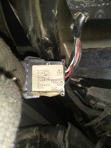

    Подскажите ещё, сегодня дверь разбирал, возле зеркала в треугольнике блок и от него в зеркало провода. Но зеркала автоматом не складываются, подогрева тоже нет. Кто знает он для чего?
