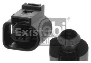

    Заказал я себе штекера на колодки,
    мои были отрезаны
    но на фото в них нет контактов
    как мне их заказать
    по каталогу они не бъются.
    Или все таки придут с ними?
    Кто нибудь в курсе???
      32 КБ
      35
  18. grub
    grub Кватро-фан
    9 янв 2008
    4.893
    Колесная
    каталог на компутер поставь, там есть общий раздел про электрику. И контакты и корпуса всякие и ремонтные провода
    ps. нет, не придут. Корпуса отдельно, контакты отдельно

    #339 virus64rus, 26 мар 2016
    Я здаюсь,ничего не понял. Колодки там такой не нашёл и какого размера контакты нужны я не в курсе. Можно номерок какие подойдут. ?
    Еще раз просмотрел такого 1J0 973 702 нет.
  20. virus64rus
    virus64rus Живу я здесь
    10 сен 2015
    1.593
    A6 C5 1.8T APU 99г
    #340 virus64rus, 26 мар 2016
