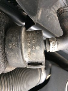

    Здарова =) нет он спаян, я не стал его разрезать, почистил снизу клапан и собрал всё назад ,он легко продувается поэтому не стал его разбирать, пока он ещё не забился внутри, а нижний клапан забит был, видно на фото =)

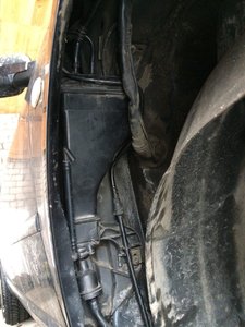

    Привет! Как добратся он где то в крыле стоит?

    Да он под крылом вот фото photo_2018-01-19_17-38-15.jpg Со стороны пассажира =)

    Понятно, думаю где его спрятали, сверху только клапан и трубки вниз уходят, у тебя в мокрую погоду булькает трубка под днищем?

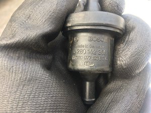

    Неа я снизу затыкал шланг пальцем, ничего не происходит. Слушай а клапан вот этот photo_2018-01-19_17-37-08.jpg который стучит он у меня перестал стучать, его поворачиваешь боком начинает стучать, может коротит разъём или ему хана? И какую он функцию выполняет?

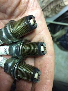

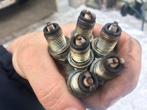

    Вообщем после чистки абсорбера машина стала заводиться с пол оборота =)))) сегодня было -10 и я запустился с авто запуска =))) Обычно только в +10 запускался с автозапуска =))) Выкрутил свечи и реально изменился нагар на них вот так было yjxE5kN4_9A.jpg А вот так стало =))) Как я думаю это хороший нагар всё в норме. Что думаете? всё ок? bZtmH123Aok.jpg Так же машина стала более отзывчивая и как будто лошадей добавилось может кажется но на сухом асфальте с места даже ASR сработал =))) обычно такого не случалось =)) Расход уменьшился =)) Но вот лёгкий мандраж на холостых так и не ушёл =((
    Вообщем я его снял он не продувается подключил на него аккумулятор он щёлкнул один раз и стал продуваться, отключаешь не продувается, вопрос такой почему он щёлкает ? Блок управления кидает питание на него импульсно что ль? Он на холодную закрыт и на горячую бывает закрытым не щёлкает потом что то случается и он начинает щёлкать, не пойму как эта система работает? Если подключаешь на него питание он просто открывается но не щёлкает а на машине щёлкает.

    Он щелкает потому, что так задумано - не парься.... При подаче питания открывается - значит живой он, все замечательно. Не вижу смысла вникать в логику его работы - мозги сами принимают решение когда его открыть. С этим клапаном две беды случаются - либо перестает щелкать и тогда вентиляция адсорбера перестает работать, либо залипает в открытом состоянии и получается неконтролируемый подсос воздуха во впускной коллектор. Промой карбклинером этот клапан, продуй компрессором хорошенько и не мешай машине работать...
