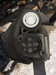

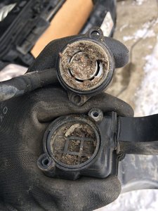

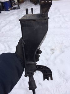

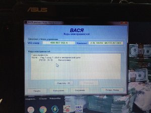

    Всем привет! В общем почистил я абсорбер вот фото photo_2018-01-19_17-38-28.jpg вот как было photo_2018-01-19_17-38-40.jpg вот так стало photo_2018-01-19_17-38-32.jpg дрожь на холостых так и не пропала =(( зато звук всасывания в горловине бака пропал. Наконецто пришел провод диагностический подключился и вот эта ошибка photo_2018-01-19_17-37-20.jpg Так же были ошибки в сервисе он их скинул слишком бедная смесь на холостых и слишком богатая смесь на высоких оборотах. Так же ошибка была на втарую лямбду =((( Самый прикол в том, что я год назад, раскошелился и купил лямбды бошовские две штуки новые =((( Тысяч 6000 они вышли на EMEX я не понимаю точно они сдохли или нет ?? В какой группе смотреть лямбды? пару видио я поснимал про лямбды посмотрите и вот это Так же снял про дмрв
    Подскажите что делать ? Где дальше копать?

    Абсорбер просто так разбирается?
