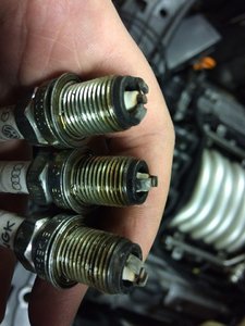

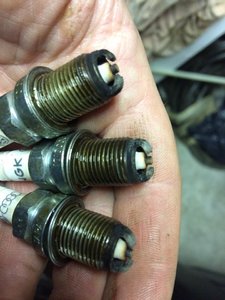

    Мужики есть вопрос =)) Кто шарит? Посмотрите мои свечи норм нагар или нет? Вот правая башка nv-1UpvCWHg.jpg А вот левая, свечи выкручивал на следующее утро на холодном двигателе yjxE5kN4_9A.jpg
    То что резьба в масле это я когда натежители менял немного залил маслом свечные колодцы.

    смотри лямда зонды,у меня так было обоим каюк.выходит в аворийный режим смесь беднит,а росход буть здоров.поключи васю,посмотри.

    836
    смотри дмрв,датчик температуры,но это лямбды.васю подключи.как динамика,приёмность,бензин жрёт? белые свечи бедная смесь,лямда не пашит,васька подключать нада.Я тоже так поподал,ляьбды продержались 3-4т,сейчас поставил от таза ВАЗ,полёт отличный.

    ДМРВ тоже новый хитачи поставил и температура всасываемого воздуха тоже купил новый бош... А какие данные должны лямбды показывать ? и дмрв?

    Да жрёт всю жизнь норм, в городе 15 где то может даже больше. На бак проезжаю 300 километров в городе

    лямбды от 0.1 до 0.9,дмрв 36g\c отлично,39-40 ииии капут.ошибок может не быть.обороты не плавают?

    нет обороты не плавают. Маленькая дрожь на холостых =((

    подключай васю,смотри,нагар долженбыть коричневый,бурый,но не белый.может воздух где подсасываит.
