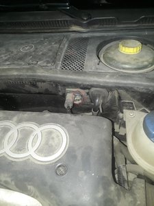

    Други аудиводы, подскажите что за провод у меня оборван!
    Спасибо!

    Здорова. Это тросик газа и на нём стоит датчик Кикдауна, датчик даёт сигнал в коробку автомат, что Ты хочешь в жарить =))

    А может у него не автомат?) инфы то нуль о машине

    На сколько я знаю, на мешалку идёт без датчика. Может у него мешалка а трос поставили от автомата, вот и не подключен разъём.

    А может у него был автомат и поставили мешалку и разъём теперь не нужен?

    У меня А6 С5, 2,4 автомат (5НР19FL), 165 л.с., передний привод. Значит датчик кикдауна...:shock: Спасибо! Буду искать в етке.

    Дешевле будет купить бу трос и поставить его.

    Кикдавн я так понимаю не работает?:)

    я не пойму. на пониженную переключается, если газу поддать. просто увидел провода обрезанные. Тут парни подсказали, что датчик (выключатель) кика. В етке смотрел. Трос вроде отдельно идет, без всяких датчиков. а сам датчик отдельно не нашел.

    Я думаю, что этот датчик идёт от педали к блоку, а не к дросселю(но это не точно). На педали кнопка, от которой кикдавн и срабатывает принудительно

    Ну вообще я тоже так думаю =)) Если честно у меня ломался этот датчик ни чего не заметил, что с ним что без него =))
