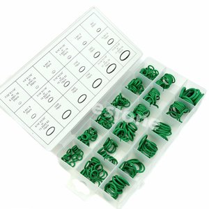

    Цветовая гамма начала применяться на резинках для системы кондиционеров в авто. В VAG они такие 1501833530389_block.jpg сиреневые, но китай их тоже стал сиреневые делать выдавая за оригинал. Держит высокую температуру, масло и воду. Я себе такие ставил на двигатель одно стоило от 30 до 80 руб в зависимости от диаметра. Я покупал у знакомого по продаже запчастей для VAG , он потделки не таскает.
    Говорят что оригинал сиреневые не черствеют ни когда, проверим!
    А для себя на разные места не на двигатель я купил вот такой набор от китая -.jpg не дорого набор 200-400руб. Рекламируют для фреоновых труб кондиционера. Уже ставил их вроде нормально держут.

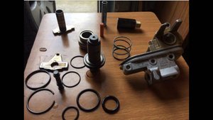

    Да я глаз положил на этот комплект на алиэкспрес. Но что то страшно мне,потому что это китай какое качество и т.д. =(( И в этом комплекте нету резинок тонких больших. А где ещё в городе поискать резинки эти?? В магазинах которые продают автозапчасти? Вот когда я левый перебрал фото photo_2017-12-06_11-56-18.jpg пол года пока всё норм резинки держут чёрные.

    я эти резинки брал на гидравлике центре вот их сайт http://hansa-flex39.ru/
    Вообщем они с германии их таскают, все хвалят но по гидравлике, как они себя поведут в моё двигателе я не знаю =((( Вот думаю может поварить их в масле 100 градусов посмотреть что будет =))) Ну и в придачу набрать китайских всяких разных =))

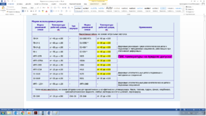

    Он в воде её хочет нагреть до 100гр. чтоб посмотреть как она себя поведёт, вот я и пишу что с ней ни чего не будет (странно что вам не понятно).

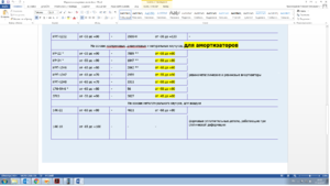

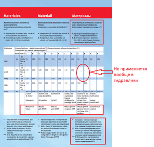

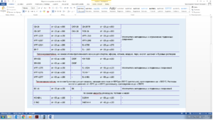

    Производители на свои резиновые изделия в зависимости от места применения применяют разный состав резины. Пример на сальники;
    А вот и по составу резины для авто общее;
    И как видно по температурным режимам и категориям масел тут есть различия!
    Что то не читаемые стали последние три вложения сейчас отредактирую попробую!
