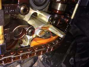

    На галстуке притащил, сегодня нашёл в чём причина второй натяжитель сдох =( photo_2017-12-04_19-31-22.jpg Отломалась направляющая башмака =(( И натяжка цепи очень сильная =((( Настолько сильна что на башмаках видно что цепь канавы сделала на фото видно. Надеюсь эта направляющая не наделала дел с клапанами или распредвалами =(( Кстати покупал этот натяжитель за 23 000 рублей, 4 года назад =(( Сказали что это оригинал, но без лейблы =(( Меня обманули? Звонил ему он говорит что быть такого не может скорей всего у тебя избыточное давление масла вот и порвало =(( Что думаете ? Мне кажется что он врёт =( Куплю бу натяжитель и опять буду менять резинки в нём =) Установлю и поеду на тэст давления масла.
    А по поводу, что во всех горшках нет компрессии мне кажется мой компресометр сдох. потом проверю. Мне кажется что не может быть что в двух головах компрессии 0

    Конечно не выход! Это подготовка просто:)
    А что касается натяжителя.. полагаю, что это не должно влиять на компрессию. И если бы там что-то развалилось/погнулось/вытянулось и т.п. грохот был бы на всю улицу.
    Выработка на башмаках - обычное явление.
    Звуки были посторонние??

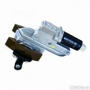

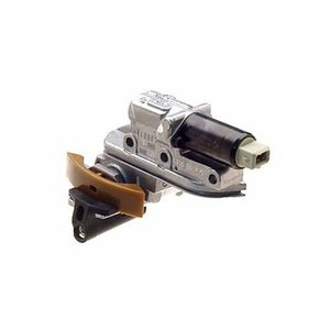

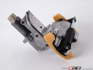

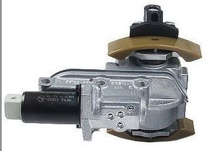

    31gFRFIWkzL._SL500_SS500_.jpg 01753ef48106f251ee0c8515e96752d05d.jpeg 151_big.jpg 8e8f72s-960.jpg
    Вот и проверь оригинал тебе продали!
    Да ещё обрати внимание на оригиналах всегда ставится точка краской, либо как на этих фото жёлтая, тёмно красная. может и другой цвет я сам не знаю смысла цветов, но точка должна быть обязятельно!

    cannondale sl2
    в данном случае это китай без вариантов.
