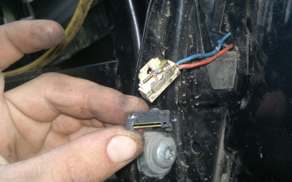

  8. Amodeus177rus
    Amodeus177rus Живу я здесь
    11 окт 2017
    2.723
    Volvo XC 90. 3.2.
    Он ремонто пригоден если сама пипка не стерлась. У меня как раз эта пипка нажимная стерлась и что я только не мудрил. Плюс на самом замке мести где пипка контакт получала стёрлась черная резинка до металла и вообще было не реально что то придумать.
    Те что мы на алеэкспрес нашли уже исключают такой дефект стирания пипки (На ней рычаг стоит)
  9. Сergei
    Сergei Живу я здесь
    17 авг 2012
    3.515
    А6 2.4L
    У меня на водительской двери была стерта пипка, взял супер клей и кусочек пластмаски, приклеил работает без проблем.

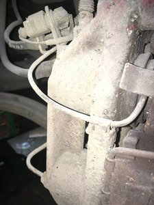

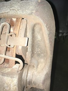

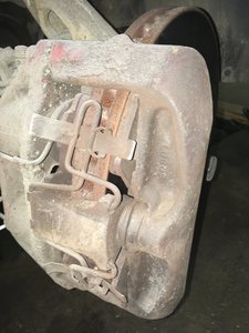

    Всем привет, кто то знает, что это за суппорта? Стоят на 2.7bitubo. По вину пришли другие колодки..

  14. Mr.Bents
    Mr.Bents Живу я здесь
    31 авг 2016
    1.813
    Нижегородская обл.
    Ауди А6 С6 2007 г.в. 3,2 FSI Quattro 6AT
    Двупоршневые. Там по четыре колодки на диск.
  15. Amodeus177rus
    11 окт 2017
    2.723
    Volvo XC 90. 3.2.
    Ауди S6 в кузове С5. Вин супорта CN1-6465/2
  16. Garage.Inc
    19 дек 2006
    17.510
    Литва
    cannondale sl2
    ископаемое говно мамонта еще с 4a кузова. 320/345 ate на тот момент не были доступны.
