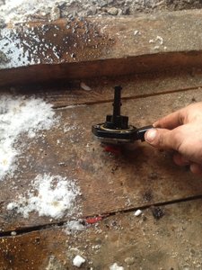

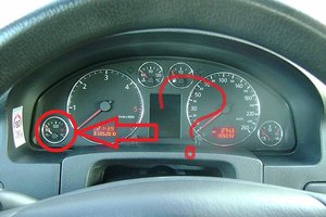

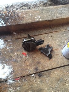

    Вчера менял масло, увидел что в самом низу поддона стоит датчик не подключённый вообще, что это за датчик, за что отвечает ?

  17. benzin
    benzin Завсегдатай
    7 окт 2010
    980
    А6 С5 2,4 Кватруша
    Это датчик температуры и уровня масла. Температура выводится на приборку. Уровень если упадёт, приборка будет орать и моргать красной лейкой.

  19. 4o_kavo
    4o_kavo Новичок
    23 окт 2017
    35
    Красноярский край
    Он не подключён , но температура коротки и двигателя показывается
  20. Amodeus177rus
    Amodeus177rus Живу я здесь
    11 окт 2017
    2.723
    Volvo XC 90. 3.2.
    Показывает наверно температуру антифриза мотора, а вот температуру масла двигателя 839309_81d39.750.jpg
