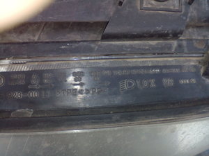

    Фара Hella, досталась с машиной.
  2. benzin
    benzin Завсегдатай
    7 окт 2010
    980
    А6 С5 2,4 Кватруша
    И ещё. Внутри фары на ближней секции стоит рычажок, при переводе которого появляется или убирается ступенька на СТГ. Со ступенькой как я понял - для галогена.
    Получается фара универсальная.

    Рычажок стоит на линзе, а она у ксенона и галогена разная.

    Линзы делают (делали) унифицированные. В зависимости от рынка меняют их настройки и номер фары. В частности, для право и леворульных машин отличие в стороне галки на стг. Можешь купишь фару с англичанки и поднять рычаг на линзе, тем самым убрав подсветку знаков слева. Подсветка справа не появится, но и встречку светить не будешь.
    Также можно поступить и с нашими фарами в англии, поднять планку и будет ровная СТГ без подсвета знаков справа.
    Но техосмотр честный вряд ли пройдешь. Так что тут либо фары менять, либо разбирать фары и менять линзы на нужные или переворачивать весь экран на линзе.

    Парни вопрос; у меня в фарах стояли галогенки, я вчера поставил светодиоды в ближний (((что на галогенках, что на сегодняшнем светодиоде есть вверху чёткая граница а вот галки вверху по границе справа нет. Коректор фар механический. Вот такая маркировка на фаре что говорит. IMG_20171113_145022.jpg IMG_20171113_145113.jpg Я правильно понимаю, что фара универсальная.
