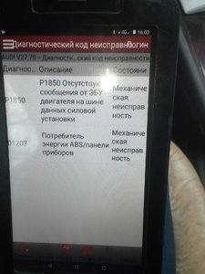

    Подскажите по ошибке, выскакивает не постоянно. с тормозами ничего не делал. уровень держит. IMG_20171102_155407.jpg IMG_20171102_155407.jpg Посмотреть вложение 644 079[/ATTACH]

    так по проводке писал бы - обрыв или кз, а тут механ неисправность. или просто расшифровка не адекватная?

    Вероятнее всего. Ты Ваг Ком подключи.
    Я с этими "чудо диагностиками" уже сталкивался. Несколько раз чинили не ту неисправность, пока я не сбежал из того сервиса:)

    Васю не подключал, поймать хотел ошибку поэтому и взял блютусовский диагност ( вообще он лицензионный лаунч ). а схемы подключения нет, какой провод и куда звонить?

    У меня были отрезаны провода мотор-приборка, это так ребята весело избавлялись от иммобилайзера до меня:)
    Делал не сам, электрик мне делал в обход приборки что бы диагностика работала...

    Скинь разьем с блока абс и еще раз прочитай мотор. Возле блока ЭБУ есть предохранитель посмотри его и массу проверь на двигателе
