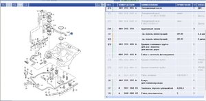

    Да вот он :)

  2. grub
    grub Кватро-фан
    9 янв 2008
    4.894
    Колесная
    как все это ездит? Я не понимаю! :laugh:
  3. Hett
    Hett Живу я здесь
    18 мар 2014
    1.723
    A6 C5 2.7TQ`02 АКП
    Так ты поди еще не видел сколько там трубок вокруг бака :)

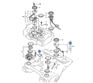

  4. Lobo-887
    Lobo-887 Участник форума
    28 янв 2015
    192
    А6С5 2,4APS квака
    ткните мне пальцем, плииз, как среди этого выглядит эжжекционный насос. в каком углу от горловины его нащупывать?
  5. Hett
    Hett Живу я здесь
    18 мар 2014
    1.723
    A6 C5 2.7TQ`02 АКП
    Можешь в гугле по артикулу нагуглить

  6. alexson.75
    alexson.75 Старожил
    16 дек 2010
    14.365
    A6/C5 03г.2.4Q Avant,АКПП
    Вот хрень с трубками возле датчика уровня по сути и является тем о чём ты спрашиваешь.
