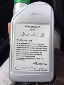

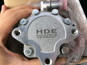

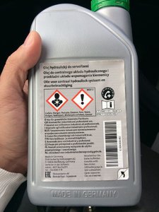

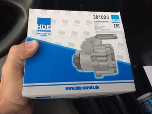

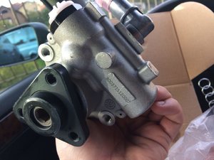

    Всем привет купил гур и жижу завтра менять буду =))) вот они photo_2017-10-03_17-19-47.jpg photo_2017-10-03_17-20-02.jpg photo_2017-10-03_17-22-39.jpg photo_2017-10-03_17-22-56.jpg photo_2017-10-03_17-56-25.jpg Меня одно только смутило, масло которое залито в насос красное а заливать я буду зеленое =)) ему ничего не будет?? Как я думаю это по фигу =)) Чисто так перестраховаться =)

    Красное масло, это дексрон. У нас как раз должно быть зелёное. Лей с мыслью, что ты молодец и наоборот всё как надо по уму делаешь:) Промой систему тока, тщательно.

    Штуцер на насосе разверни в другую сторону))
    Не будет ничего кому,насосу? Насосу вообще фоилетово красная жижа или зелёная,к примеру точно такой же насос как у нас стоит на БМВ и там используется именно красная жидкость,так что насосу по барабану.

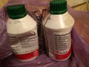

    Так и сделаю =))) Для промывки взял фэйби вот это photo_2017-10-04_17-39-27.jpg

    309
    a6/c5 2.4AGA 98г. ак
    Да спасибо разверну =)) Тоже заметил что не в ту сторону смотрит

    Это чтоб в коробку влез ))))) Они походу все развернуты

    Оригинальный почему то с неразвёрнутым в коробку влезает:shock:
