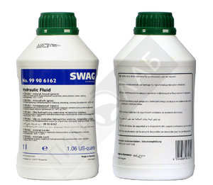

    То есть если я поменяю жидкость на более густую гул может пройти? У меня гул когда на месте крутишься в движении норм в поворотах без шума =) залито вот это swag-99906162.jpg И ещё у меня жижу уже 4 раза менял всеровно не зеленая а темная не могу вымыть систему полностью =((( Вот думаю ещё раз поменять =) У меня ещё в бочке висит магнит, я с него ещё целую кучу каждые две недели вытираю отработки много =((( Мне кажеться что насос как то быстро умирает =((( много стружки на магните =(( Завтра видио сниму про магнит скину сюда =)) Но всё же я думаю надо насос поменять и жижу заменить и всё наладиться =)) хотя хз что подскажите?

    Да,возможно.
    Вобще гул из-за того что лопасти насоса набивают ступеньки в статоре,и далее они "прыгают" по ним.

    Ок попробую =))) А какое взять лучше?? Что посоветуешь??? Мне надо хорошее экономить не очень люблю =)) И что даст более вязкое масло??? Ступеньки цеплять перестанет?
