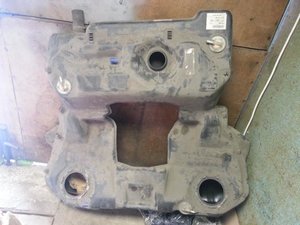

  10. alexson.75
    alexson.75 Старожил
    16 дек 2010
    14.365
    A6/C5 03г.2.4Q Avant,АКПП
    В связи с наличием кардана и заднего редуктора, бак кваки имеет сложную форму и можно сказать состоит из 3-х "ёмкостей" соединённых между собой, ну и соответственно в каждой "ёмкости" стоит по датчику, вот для наолядности
    в каждом отверстии стоит по датчику, насос стоит (по фото) в нижнем левом, а есть ещё один прикольчик, бак получится снять только сняв предварительно задний подрамник.
  11. Hett
    Hett Живу я здесь
    18 мар 2014
    1.723
    A6 C5 2.7TQ`02 АКП
    Ну про левую половину (со стороны водителя) и верхнюю это понятно, что там датчики уровня. А вот в правой половинке ничего кроме насоса я не увидел, когда менял его, поэтому и удивился.
  12. Marchell
    Marchell Живу я здесь
    6 мар 2006
    1.268
    A6/C5 AVANT AJK
    Чет я тоже в месте подкачивающего не видел датчика. Мож на 2.7 его там нет?

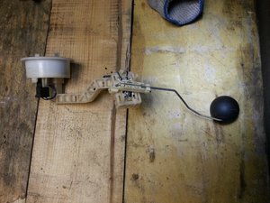

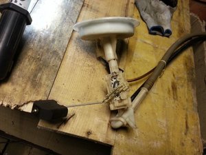

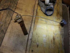

  17. alexson.75
    alexson.75 Старожил
    16 дек 2010
    14.365
    "верхний"
    тот что стоит в левой половинке
    тот что стоит в правой половинке, вместе с насосом
  18. Hett
    Hett Живу я здесь
    18 мар 2014
    1.723
    A6 C5 2.7TQ`02 АКП
    Не знал, спс :)
    Он стоит где-то за колодцем, в который вставляется насос?
